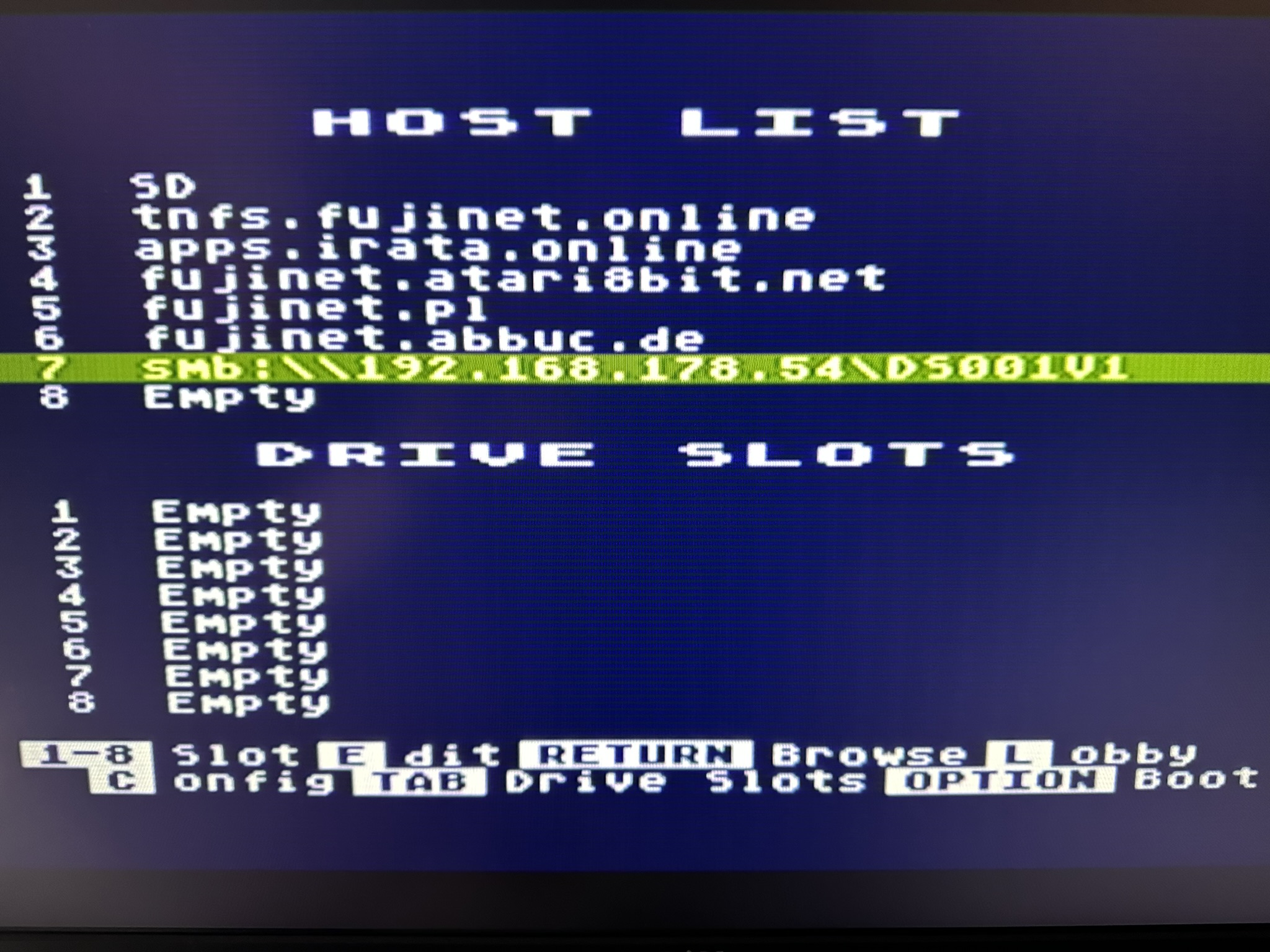

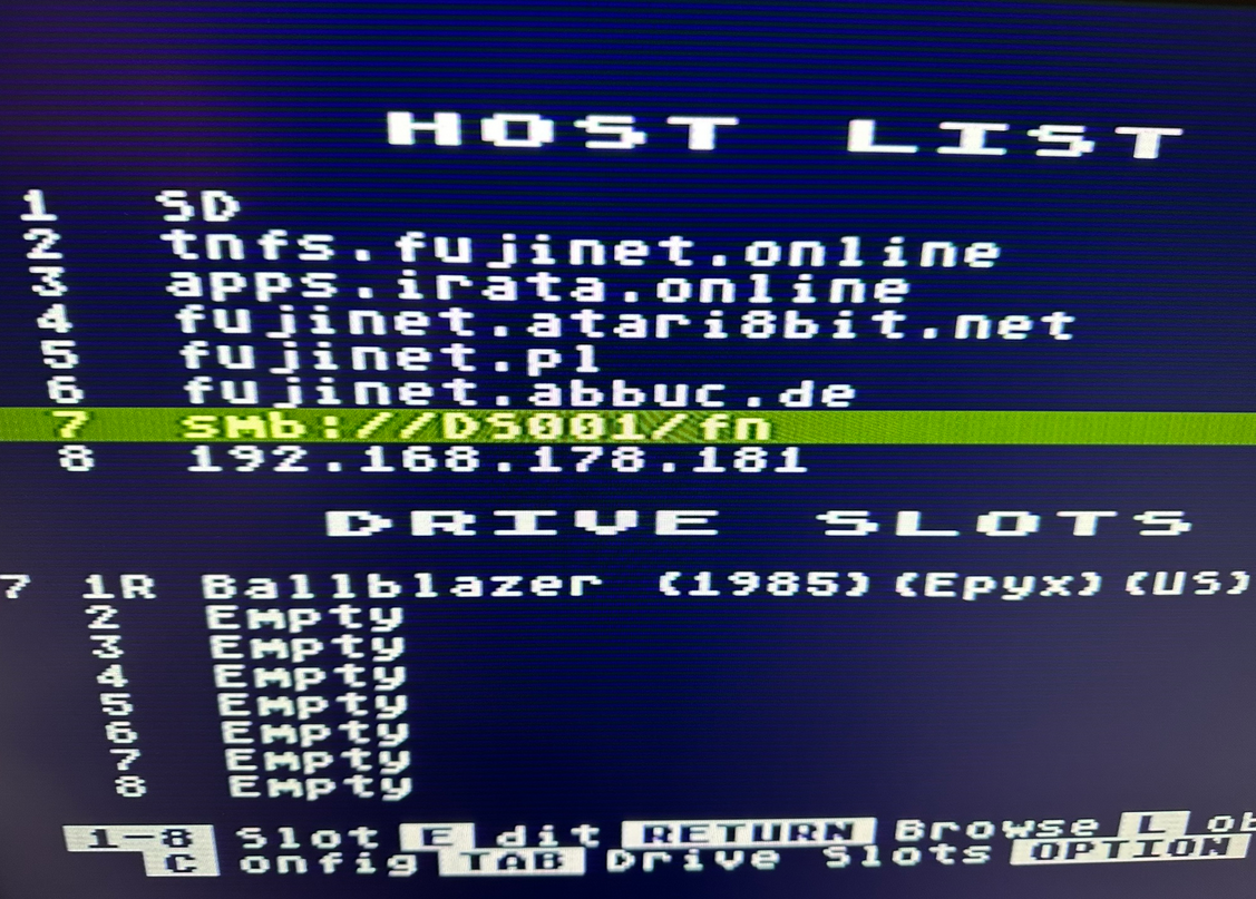

Hi, ich versuche per SMB auf eine Freigabe auf einer Synology zuzugreifen. Bekomme aber immer die Meldung "Cloud not mount host slot". Die Freigabe funktioniert z.B. über ein Windows 11. IMG_2607.JPEG
Slash oder Backslash habe ich schon probiert. Muss ich da was anderes eingeben? Grüße, Ingo

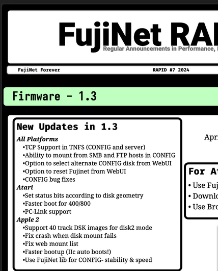

Ich dachte, dass das bisher nur mit FujiNet-PC funktioniert, nicht aber mit der FujiNet Hardware. ... kann mich aber auch täuschen.
kann gut sein - ich habe ein Video gesehen, wo es funktiert hat, da wird das FujiNet-PC erwähnt - dann liegt es daran. Aber, auf der FujiNet-Seite wird in der Version 1.3 das SMB-Protokoll für alle Plattformen aufgeführt. Screenshot 2024-05-04 204006.png

BöserWatz schrieb: Aber, auf der FujiNet-Seite wird in der Version 1.3 das SMB-Protokoll für alle Plattformen aufgeführt. Screenshot 2024-05-04 204006.png
Dann sollte es gehen. Andy weiß üblicherweise, was er schreibt.

Für smb sollte es eigentlich heißen smb:// anstatt Backslash. Funktioniert die Syntax smb://benutzername:passwort@server/ordner/datei.atr eventuell?
ja, das hab ich auch probiert auch auf dem Emulator mit FujiNet-PC - immer die Meldeung das es nicht geht - gibt es da irgendwo nen Log?

Ne, klappt nicht - ich hab nen richtigen User oder anonymous/guest versucht
smb://user:pwd@ip/share smb://ip/share smb:\ip\share smb:\user:pwd@ip\share
